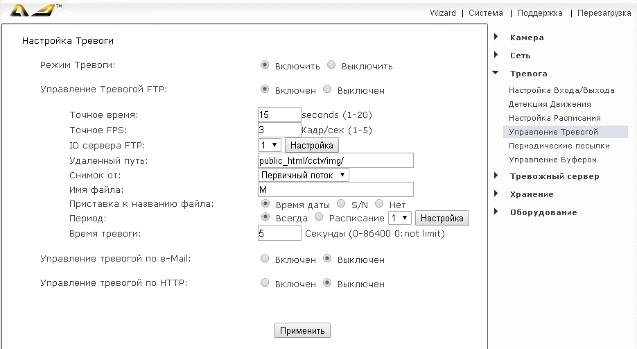

1. Берется папка скриншотов с тревогами, которые по FTP сливает на хост в меру паршивая IP-камера AIP-205 (купленная по уценке за 50 у.е)
[attachment=62]
Настройки камеры. Не обязательно AIP 205, отправлять скриншоты на FTP можно научить множество разнообразных камер.

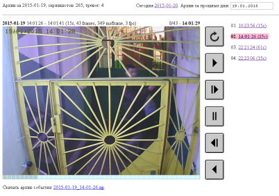

2. На хост (apache, php 5) заливается php скрипт который каждый раз перечитывает папку с картинками и на лету формирует массивы событий, которые в человеческом виде показываются пользователю.
[attachment=61]
jpeg dvr online player: демо на сайте (логин: 11, пароль: 22)
[attachment=62]
[attachment=61]
