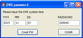

Кому лень запускать калькулятор, хитрые люди сделали простейшую программу
(во вложении). Глупая как валенок, но работает:
[attachment=108]
[attachment=107]
Ыыыыыыыыы, 265640 подошло!!!! Хороший фокус.
